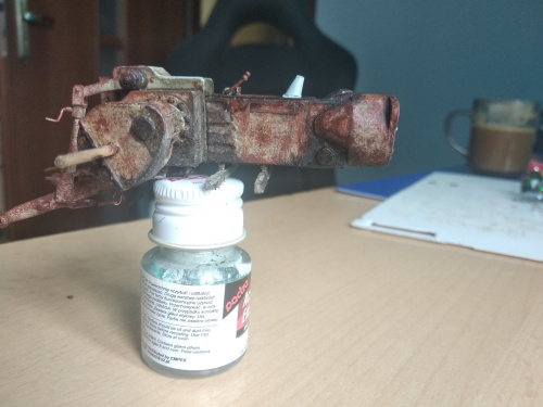

Witajcie,skończyłem 80,i w łapki wpadł mi ursus 360,ile to już 60 było na tym forum,ale postaram się by ta relacja była ciekawa do oglądania (c360+ taki pakiet dla modelarzy xD).Nie ukrywam że model będzie brudzony z naciskiem na zmęczony życiem.A więc zapraszam na kolejną relację z budowy,dziś tylko zdjątko "książki".
Nie wiem,... c-360 w turbo brzmi nie źle,nie?.....
No powoli do przodu,chciałem od razu ze skrzynią brudzić ale nie mogłem się powstrzymać:D
i zdjęcie zaczepu dla atencji xD

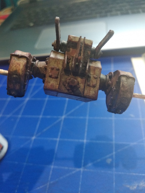

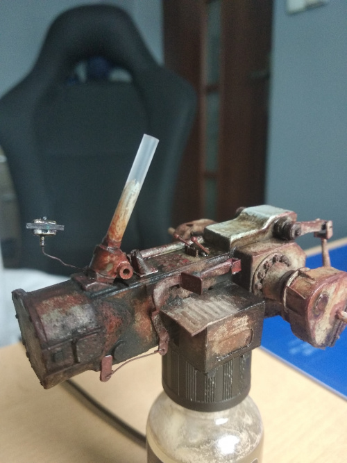

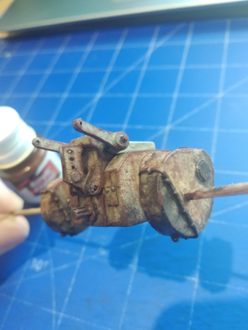

Witajcie,okres świąt pozwolił na zabawę z Ursusem,teraz czas zacząć myśleć na skrzynią,
rdza standardowo i zacieki oraz zapocenia olejem itd.
Miłego oglądania [dblpt])

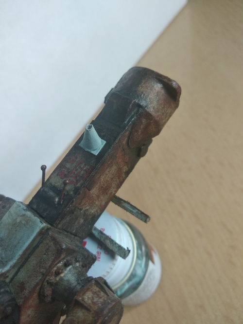

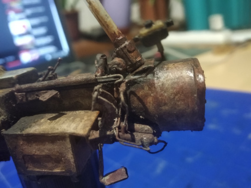

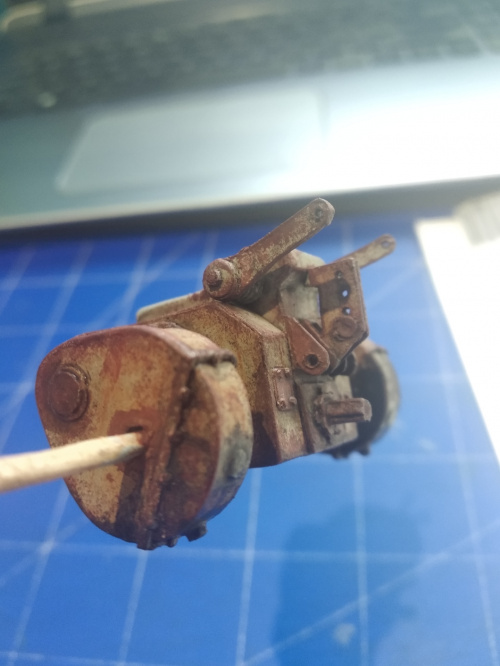

No skrzyni przybywa,znowu nie mogłem się powstrzymać [dblpt]D
Jeśli chodzi ci o rdzę to tutaj nie ma finezji,po prostu farba o rdzawym kolorze i gąbka, ewentualnie można zrobić jak ja,czyli najpierw farbka w kolorze podkładu (coś jak rotbraun) później ciemniejszy brąz i washe z farb olejnych.Jeszcze tutaj bawiłem się błotkiem od Vallejo  oraz środkiem imitującym świeży olej (też od Vallejo),oraz czarny pigment który imituje nagar z oleju.

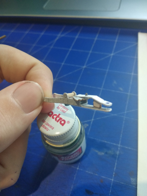

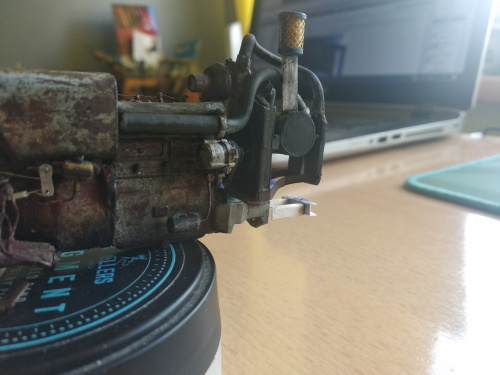

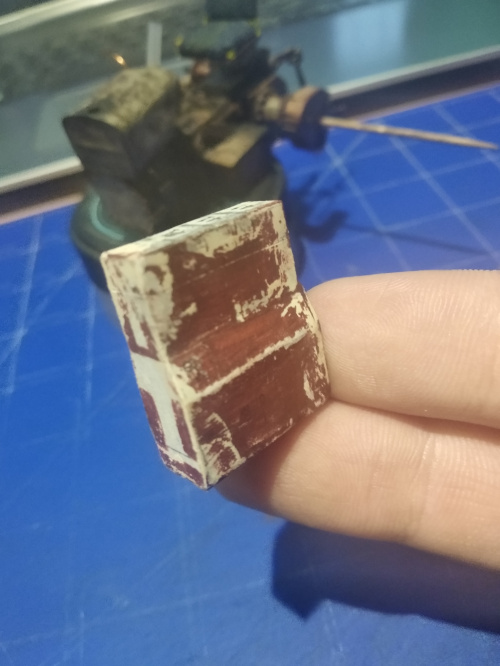

Skrzynki na aku,dźwignia ręcznego i blokady (przerobiona przez rolnika) plus charakterystyczny "teges" do spinania hamulców

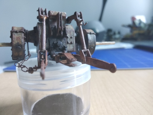

i sam układ hamulcowy który oryginalnie jest.....hmmm no bieda,ale trochę drutu,hipsu,inwencji twórczej i "ta da".
Wszystko w brudzie,pyle,oleju,płynie etc.

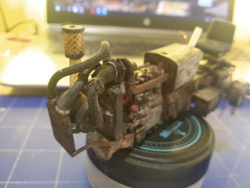

Teraz zbilżamy się do silnika i mam dylemat czy robić silnik z doładowaniem (turbo),nie ukrywam że byłby to chyba pierwszy model  c-360 z świstakiem [dblpt]D (napiszcie co by fajniej wyglądało)
Widzę że relacja przypadła do gustu,więc postaram się częściej wrzucać fotki,jak ktoś jest ciekaw,jak zrobić jakiś efekt to niech pisze postaram się pomóc.

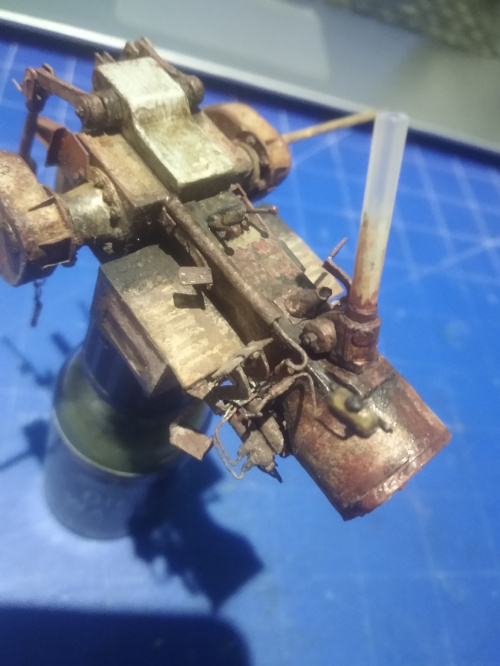

Powoli do przodu, postanowiłem zacząć też budowę silnika i zdecydowałem się na TURBO [dblpt])
Po prostu nie ma czegoś takiego na rynku,a weathering który wydaję się przesadzony na pewno będzie przyćmiony jeszcze efektami pyłu i ziemi.Przeglądając zdjęcia znalazłem kilka takich trupów z turbo,swoją drogą polecam kanał maniekmechanik i jego bestie z turbo.Oczywiście nie zbuduję aż takiego trupa ale liczę że sie spodoba.
Sorry za jakość zdjęć ale tak to jest jak sie o 1 w nocy robi zdjęcia [dblpt]D

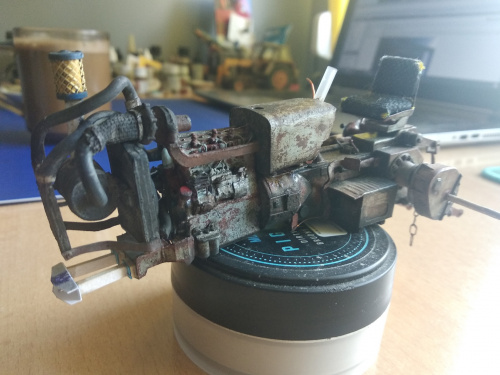

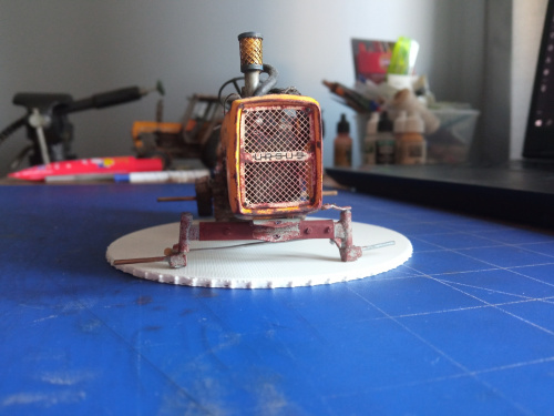

Po dłuższej nieobecności wracamy na pełnym doładowaniu [dblpt]D

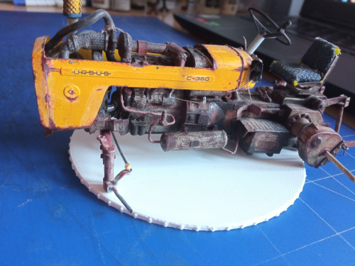

Przybył silnik,świstak i cały jego osprzęt jeśli wszystko pójdzie po mojej myśli to uda się zrobić maskę bez pokrywy.Tylko nie wiem robimy czerwoną czy żółtą?
Która by się wam bardziej podobała?

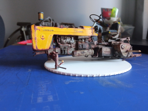

Witajcie podczas chorobowego wkońcu mam czas by usiąść przy c360
Narazie takie foto w jakim stanie skończyłem,myślę na kołami i kuszą balonówki na przód [dblpt]D

Ale on jest brzydki. [dblpt]p  Podoba mi się! [dblpt]applause[dblpt]
