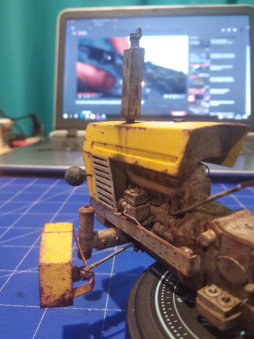

Ursus C-385 wycinanka by MilyMan
Witajcie po długiej przerwie,zdalne nauczanie dało w kość lepiej niż zwykłe,ale udało się coś podziałać z 80-tką.

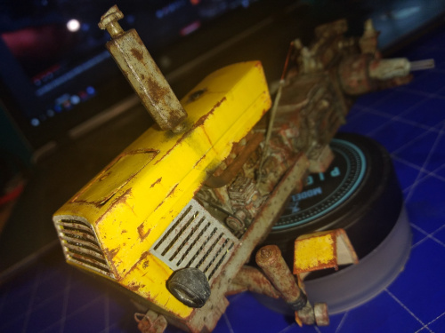

Przyszła:maska,błotniki,światła,tłumik,bak a z nimi wszelkie obicia,zacieki i inne cuda wianki [dblpt]D

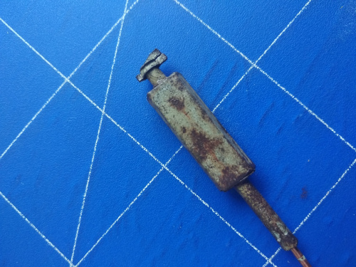

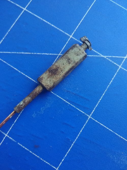

Tutaj zdjątka tłumika dla zainteresowanych:

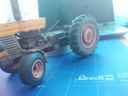

Kolejne w kolejce są przednie koła więc postaram się podsyłać zdjęcia na bieżąco,
A więc komentujcie i niech nasze forum wróci do czasów świetności [sred])

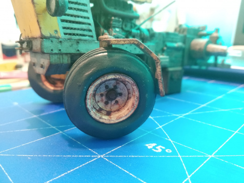

Przednie kółka zrobione malowane pędzelkiem z mieszanki dark grey (Vallejo) i pactry białej,chciałem uzyskać kolor gumy,a nie taki czarny w 100%,koła jeszcze będę pigmentował [dblpt]D ale to pod koniec budowy.
Chyba coś z tego będzie [sred])

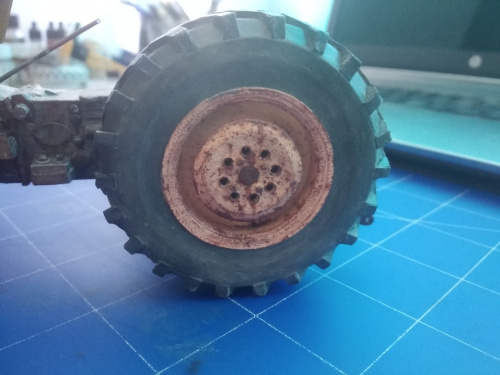

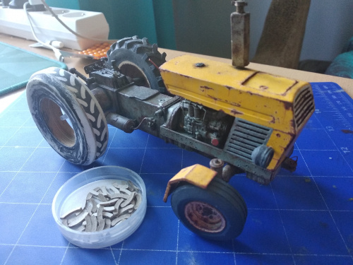

Dużo nie przybyło jedynie jedno tylne kółko przy którym,no było trochę szpachlowania [dblpt]D ,
całkiem przyjemny bieżnik (znaczy pomysł na niego,wygląda dość realistycznie szkoda że ma 0,5mm grubości z laserów dlatego dodałem sobie pracy i podkleiłem go,do 1mm) felga i obciążniki tutaj jakiś fajerwerków nie było,opony malowane tak jak przednie ale nie mogłem się powstrzymać przed użyciem pigmentu od Modellers World "brudny polny piach" dlatego jakieś ubytki i niedoskonałości opon postaram się tym zamaskować przy użyciu pigmentów w kolorze ziemi,bo mam pomysł na małą podstawkę.
Fotograf dobry ze mnie nie jest więc sorry za niektóre zdjęcia,światło nie lubi ze mną współpracować [dblpt]D

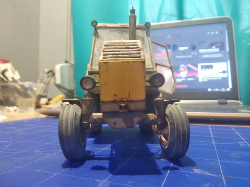

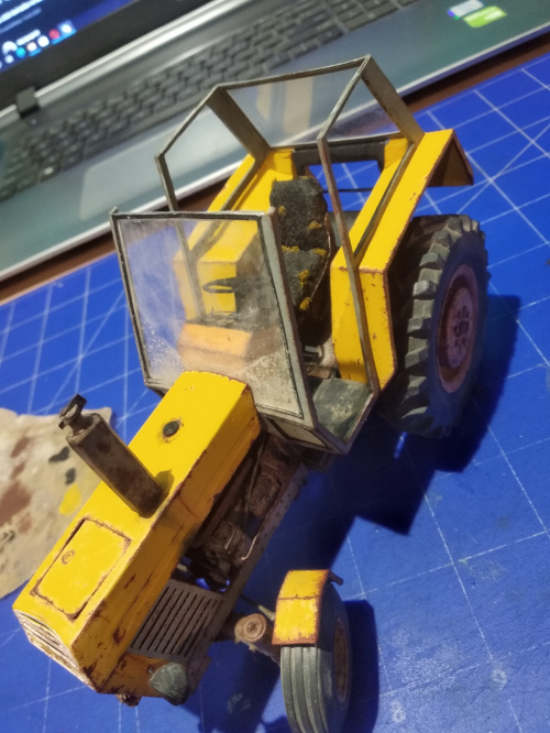

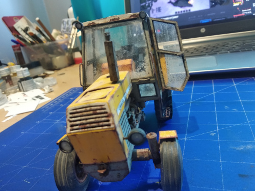

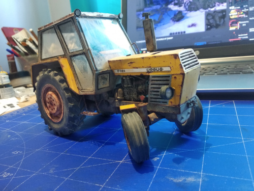

Witajcie,witajcie 80-dziesiątka dostała drugie kółko oraz tworzy się kabina która jest na sucho bo jeszcze brudzonko będzie [dblpt]D szczerze ta kabina to dramat (nawet drzwi nie są otwierane,oczywiście muszę naruszyć ten stan) 60% to moja inwencja twórcza.Na przedniej szybie widać próby pigmentu i wyszło całkiem fajnie ale to będę robił na końcu.
Coraz bliżej końca budowy B)
Do mety blisko ale nadal daleko,jeszcze światła,chlapacze,zacieki i jeszcze zabawy pigmentem.Na napisy nie patrzcie,są siwe ale na zdjęciu są białe i muszę je poprawić.Swoją drogą polecam wash i pigmenty od "modellers world" dostępne w agtomie,są super.

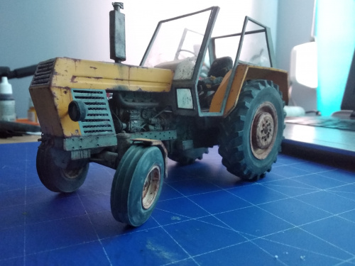

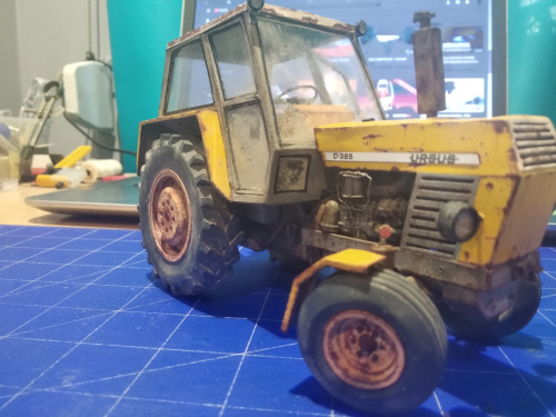

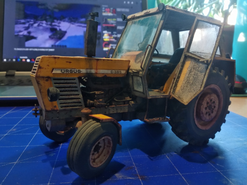

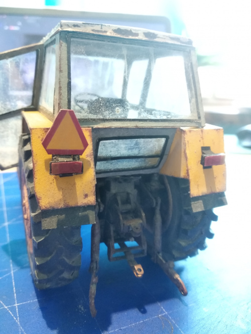

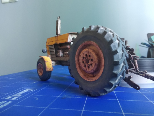

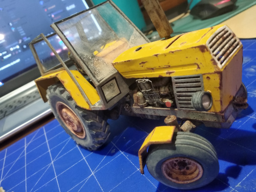

Witajcie,Ursus c-385 ukończony,pozwalając sobie na delikatną recenzję tego modelu,postaram opisać elementy które mi się podobały i te które tak średnio [dblpt]).
Sam fakt że kolejny polski traktor to oczywiście plus,niestety poziom jego uproszczenia czasami aż irytował,jednak w moim przypadku pozwolił na srogie modyfikacje xD.
W tym modelu zdecydowałem się na weathering żeby to zakryć bo nie wszystko udało się zrobić jak w realu (mam na myśli uproszczenia),kolejny plusik to zestaw dodatków,szyby bardzo fajne,elegancko,ale lasery to wg mnie porażka niektórych elementów nie ma,innych są np 2 szt z 4szt,a koła mają bardzo płytki bieżnik 0,5mm samo ich wykonanie wg genialne bo bardzo przyjemnie się je kleiło,wiele okręgów i szlifowania ale warto.Co tam jeszcze,brak skrętnych kół,i nie wiem czy wahliwej osi też nie było ale tu nie jestem pewien.Może wydawać się że narzekam ale model sklejało mi się przyjemnie gdyż bawiłem się w dodawanie swoich elementów,sama surówka też na pewno przyniesie jakąś frajdę z klejenia.

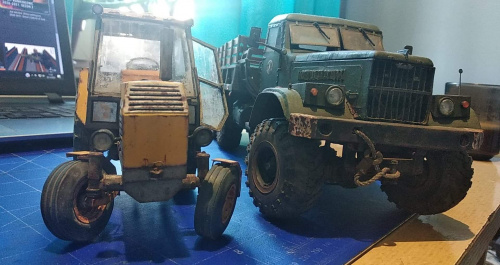

A tutaj z braciszkiem (Kraz 255b 1:25 Renova Model)(mega polecam super model)
Jeśli pogoda się poprawi to na pewno będzie sesja w plenerze,
Nwm czy chce ktoś galerię zdjęć Kraza,bo dział "ciężarówki" chyba jest?

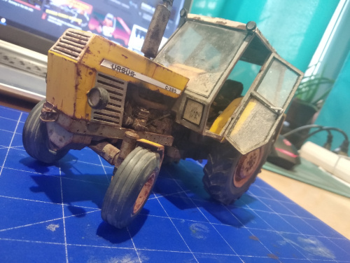

Jakimi farbami i w jaki sposób robisz tą rdzę? Wygląda jak prawdziwa!
#3 2021-08-15 22:29:56
Claas
Administrator
Liczba postów: 134
UnknownFirefox 90.0
Odp: Ursus C-385 wycinanka by MilyMan
Jak autor dołączy na forum to pewnie podzieli się informacją. Chyba że zawarta była w odpowiedziach w poprzednim forum
Wiadomość dodana po 03 min 42 s:

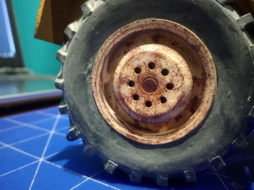

MilyMan napisał/a:
Skleiłem korpus w całość (silnikowi brakuje jeszcze kilku elementów ale to formalność) barkuje jeszcze przedniej ramy ale muszę ją przerobić(w tym modelu ogólnie jest dużo rzeźbienia).
Kolor bazowy to RLM 76 od pactry i na to wylane hektolitry wash'a zrobionego z farby olejnej rozcieńczonej terpentyną (kolor Brąz Van Dyck'e)
no i przetrarcia oraz rdzawe zacieki.
Mówiłem że ten model to będzie złomek [dblpt]D

Ok, dzięki Claas. Ty się znasz też na tym. Możesz mi powiedzieć jak zrobić przetarcia? Robię Fortschritta E516 od Agromodels i trenuje na nim waloryzację. Chciałbym zrobić takie wytarcia farby na schodkach od wychodzenia  [dblpt][slash]

No autor dołączył i chętnie pomoże,fajnie jakbyś zrobił jakąś relacje z budowy forszaja,jeśli chodzi o odbicia to na obu ursusach (385 i 360 turbo) używałem pactry a21 i gąbki (metoda na odbicia gąbką) maczasz w farbie i na pustą kartkę lub ręcznik papierowy przyciskasz by wydusić farbę z gąbki (gąbka ma działać podobnie jak metoda suchego pędzla) i delikatnie dotykasz krawędzi,bardzo fajnie mieć zdjęcia jak przetarcia wyglądają na orginale.Piszę to tak na szybko ale może za zgodą administracji udało by się zrobić takie kompedium wiedzy o weatheringu gdzie opisalibyśmy różne metody i może każdy dałby jakiś patent od siebie  [dblpt]cool[dblpt]

Ja przetarcia do gołej blachy to robiłem chromem w sprayu. Lakier akrylowy. Pryskam do pojemniczka i potem maluje pędzlem. Najlepsze efekty to kiedy pędzel jest lekko nadmiaru farby pozbawiony, tzw suchy pędzel

O i dziękuję za odpowiedź. Gabki używam. Ale z farb posiadam jedynie zwykłe akryle. Co do relacji, to aktywnie udzielam się na kartonówkach. Drażni mnie dodawanie zdjęć przez hostingi i mała aktywność. Ale zaglądam i tutaj  [dblpt])
